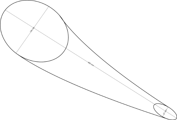

Jeg har laget en "banantegning" og lurer på om buene ser greie ut eller om de bør endres. I full størrelse så er den ca 10 cm høy og 45 cm lang.
Forfatter- og redaktørspire av Håndbok i camping - Forfattere, fotografer og redaksjon ønskes - det er plass til alle!
Adria Classica 563 UK 2009
Mitsubishi Grandis 2,0 DI-D 2006
Vis Medlemmets Profil http://wiki.caravanforum.org/index.php/Hovedside
Antall Innlegg: 7076
Age: 42
Localisation: Måløy.
Registration date: 11.03.2007
PosteTema: Re: Nivellering av vogn   Ons 24 Jun 2009 - 17:30
Syns den ser grei ut, men sitter bare på mobilen. Du kan vurdere om du vil øke til 12-13 cm.

Ny versjon av banantegning. Jeg har øket høyden litt til 13 cm og den er plassert diagonalt for utskrift på A3 for å ha en mal.
Målene er på, men de synes kanskje litt dårlig i denne krympede versjonen. Jeg kan lage noen dokumenter for utskrift å legge dem ut på wikien om noen vil ha.

Du trenger nok ikke noen mål fra meg, den der ser helt ok ut.
Blir artig å høre tilbakemeldinger, jeg husker den som meget enkel og nyttig i alle fall.

Banana mi ble ferdig tidligere i kveld, men den bærer litt preg av at det ikke er en møbelsnekker som har laget den Embarassed Og til de som skal bli banamakere så kjøp nytt blad til stikksaga før du begynner... Gleder meg til å prøve den. Får kanskje mulighet til det på mandag cheers

Jeg har også gjort et forsøk... bilder kommer i morgen, da den ligger til tørk. Smurte på litt treolje så den ikke skulle trekke så mye vann... tenkte jeg

Blir nok bra dette, men ett tips kan være å lage to, for når dette funker er det så moro at dere kommer til å ønske å bruke dem der det er flatt, men da må en ha en på hver side så vogna kommer i vater. ler

Hei
Her er nå min... har ikke testet enda...
Vartn ikkje fin?? Rolling Eyes

Flott! Jeg har ikke fått testet min siden jeg lagde bare en... Men håper på litt mere skrå plass i ettermiddag. Mor i huset frykter at jeg kommer til å prøve å finne en ordentlig skrå plass for å teste Very Happy

Nå er banana prøvd, og du verden så lett å parkere med! Tøffet inn på Rörviks Familjecamping http://www.rorvikscamping.se/ uten turbotrykk på grandisen på lørdag, men det var ikke noe problem å trekke vogna opp på bananen så vi kunne ligge i vater! Kommer til å legge ut bilder framgangsmåte etc. på Wikien så snart som mulig. Kommer også til å nevne ting jeg ville gjort litt annerledes om jeg skulle laget en ny også Wink
