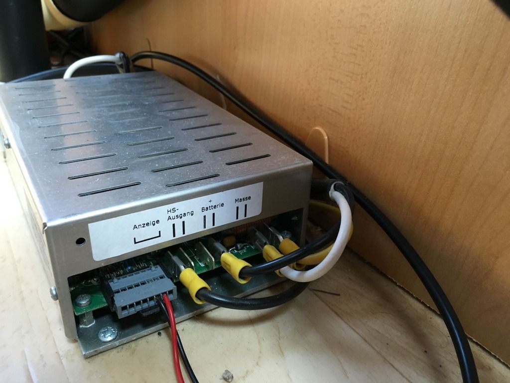

Jeg henger meg på litt her jeg (håper det er greit). Jeg har en 2005 560 med defekt Dometic omformer (en litt eldre type enn den over her vel og merke). Jeg var klar over dette når jeg kjøpte vognen, så det er  greit nok.
Forrige eier hadde koblet en vanlig batterilader via en veggkontakt direkte på batteriet, noe som igrunn fungerer, men jeg ønsker å gjøre det litt bedre. Jeg vurderer derfor å montere en helt vanlig strømforsyning fra 230V til 12V med ca. samme spesifikasjoner, evt. kutte ut strømforsyningen helt og la alt 12V gå via batteri.
Vognen har original batteripakke, og slik jeg har forstått det foregår det slik:
Omformeren har følgende tilkoblinger:
230V inn
12V inn fra batteri (koblet sammen på lader via hver sin utgang), som mater resten av utgangene når 230V ikke er i bruk
12V ut (1-4), der den første også går til inn på laderen. Resten er til lys og slikt
Laderen har følgende:
12V inn fra 13-pin
12V inn fra omformer
12V ut til batteri
12V ut til omformer, for å gi spenning til 12V-systemet fra batteriet.
...så kommer det som egentlig er spørsmålet; omformeren har også en liten tynn kontakt med to ledninger. Såvidt jeg kan se går disse til/fra (stryk det som ikke passer) omformeren, slik at laderen får 12V fra disse også.
Er det noen som kan forklare meg funksjonen til disse? Jeg tenkte det var en form for bryter e.l., slik at den kun lader når det er spenning på disse, men siden laderen hele tiden mater omformeren og omvendt, ser jeg ikke helt funksjonen her.
Edit: kan denne gå til hovedbryteren for 12V, slik at den kutter "HS Ausgang" som går til omformer? (Vanlig lysbryter innvendig i skap for min del).
Det er snakk om den lille kontakten med de tynne ledningene til venstre:

PosteTema: Re: Hobby Deluxe 2009 m/strømproblemer   Tor 2 Jun 2016 - 21:43
Det er som du sier: De to tynne ledningene er styrestrøm til et rele inne i laderen. Fungerer som hovedbryter for batteriet. Normalt koblet til en lysbryter inne i skapet.
NB! Dersom lysbryteren i skapet står på uten at vogna er tilkoblet strøm over tid vil releet tappe batteriet heeeeeelt ned og da får du ikke liv i det igjen med denne laderen.
Laderen har flere funksjoner:
- Den lader batteriet når vogna er tilkoblet strøm
- Den fungerer som en booster og lader batteriet når vogna er tilkoblet bil, og den skiller bilbatteriet fra batteriet i vogna
- Den forsyner vogna med 12V fra batteriet når vogna ikke er tilkoblet strøm
- Den har mulighet for tilkobling av solcellepanel
Vis Medlemmets Profil http://web.me.com/hanspetterk

Her kommer nok en liten oppdatering på strøm-marerittet mitt.
Jeg sendte SMP-omformeren til reparasjon og fikk den igjen i dag. Den virket... en stund, helt til venstre 230v sikring gikk, samtidig som sikringen inne i huset gikk. Nå er den død igjen.
Da er det jo naturlig å tenke at det er noe kav gæærnt, og at det ikke nødvendigvis er omformeren som er årsaken til dette, men noe som er koblet til den. Alt av sikringer i Lichtsteuersystem-boksen er hele og den fungerer fortsatt utmerket. Ladeboosteren virker fint når bilen er tilkoblet.
12v-drift på kjøleskapet er også et problem. Det går to par ledninger til kjøleskapet. Det ene paret er det 12v på når hovedpanelet slås på. Dette er nok til lys i kjøleskapet og tenning av gassen. Det andre paret er det kun strøm i når bilen surrer og går. Likevel vil ikke kjøleskapet virke på 12v.
Bladde litt i brukermanuelen og der stod det at 12v ikke kan brukes ved oppstart av kjøleskapet, men til vedlikeholdstemperatur etter at temperaturen i kjøleskapet er senket.
Er det noen som har erfaring med det? Det er er Thetford-kjøleskap.
Henger meg på her med et tilleggsspørsmål. Kobler denne laderen inn og ut alt ettersom batteriet trenger lading eller ikke? Mistenker min lader jobber konstant slik at batteriet blir over oppladet. Når jeg tar av laderen etter en stund og måler på batteriet viser det at det er ca 14,5V på batteriet.

awt skrev:
Ser min lader er koblet litt annerledes. Vet ikke om det har noe å si. Min vogn er 2007 modell
