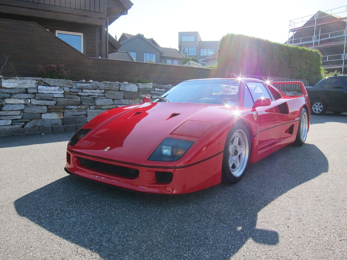

Har nettopp avsluttet en polering av bilen. En grundig vask og rens, med CLAY som jeg ikke ante noe om før jeg brukte det for første gang.
Tok sine 14-15 timer alt i alt, men det ser ut til å være verdt det. Renset det matte glasset av plast i frontlyktene samtidig, og nå ser de ut som de er fabrikknye.
Vogna skal taes til våren en ganglir. Blir neppe like grundig, det ville nok tatt 40-50 timer eller mere.
De som gjør de mest omfattende jobbene på biler bruker gjerne 60-70 timer, som denne Ferrari F40 under her. Og vinduene på ei vogn er ikke noen storjobb å gjøre, med eller uten maskin. Og med de riktige produktene.
(Barebob har forresten slettet alle sine poster og guider på polering)
Ferrari F40

PosteTema: Re: Polering av mørke vinduer   Tir 21 Jan 2014 - 19:19
Blank fin ja, men uten seng og bad. Tror jeg foretrekker Hymer'n ja.
