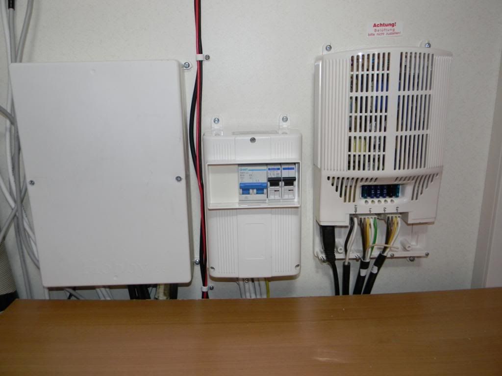

Hei! Noen som kan gi meg tips og/eller råd angående følgende:
Vogna er en 2006 Hobby 650 KFU (flott vogn!) uten batteri, men med en omformer som gir 12V til alt 12V-utstyr når 220V eksternt er tilkoblet.
Sikringene i det jeg formoder er 220V til 12V omformer (Dometic med en rekke synlige sikringer, boksen helt til høyre på bildet) har en egen rød led som lyser om man napper ut eller kortslutter. Riktignok 5 led-lamper på 6 sikringer, men det er vel sånn det skal være. Den første 15A-sikringen er hel men led lyser ikke når jeg tar den ut, likeså med 15A sikring nr 3 fra venstre. De andre lyser opp når jeg trekker ut sikringene.
Taklampene i sittegruppen virker helt fint, vegglampene likeså. Vannpumpen i vasken fungerer, de blå lysene i tv-skapet også. Resten (lysslynger, kjøkkenbelysning og lys inni skap) virker ikke og det er ikke det karakteristiske "klikket" når man trykker på veggpanelet. Dette klikket forekommer på enhetene som fungerer.
Er det noen sikringer en eller annen plass jeg ikke vet om eller ikke har sett? Eller er det et mer alvorlig problem?
Hyggelig om noen med ekspertisen har anledning til å forbarme seg over en ekte amatør.
Med hilsen Alf

Skru av lokket på boksen til venstre på bildet. (største boksen).
Må mi er sikringene synlig, da det er hull i boksen til bryterpanelet.
Vill tro at der er sikringer som står under lokket.
Når det gjelder strømforsyningen til Dometic har jeg ikke sjekket tegningen, men med meg er det slik at du kan trekke ut hviken som helst sikring og alt fungerer, helt til du trekker ut den "siste" da går lyset.
Virker på meg at det er en rekke med reservesikringer, og når en av disse går lyser LED lyset, men den andre tar over og drifter videre.
Har aldri sprengt noen av dem, men kun forsøkt å ta dem ut.

Takk for ditt svar, meget prisverdig av deg å ta deg tid til å hjelpe. Jeg har skrudd av dekselet på boksen til venstre og det er dessverre ingen sikringer å se inni den boksen. Det virker å være et distribusjonspanel for 12V-anlegget, med reléer og kontakter tilkoblet nummererte ledninger. Det finnes selvfølgelig ikke et eneste dokument som viser hva de forskjellige kontaktene går til, så det er lite hjelp å hente der også.
Når man først er på denne tråden, er det noen som vet hvor man eventuelt kan koble til et 12V batteri i boksen til høyre, for å få batteridrift av 12V-anlegget når vognen ikke har utvendig tilkobling til 220V (f.eks. ved frikamp)? Har ikke funnet noen skjema eller brosjyrer på Dometic-boksen til høyre, så jeg aner ikke hva Batteri+, P1, P2 osv skal bety.

Boksen til venstre er styreboksen for det meste av 12V lysene. Det skal "klikke" i et rele inne i boksen når du trykker på bryterpanelet.
Lysdiodene i omformeren lyser når sikringa ryker, men bare dersom det er en strømkrets som strømmen kan gå gjennom. Hvis hele belastningen styres gjennom et rele i boksen og det ikke er inne vil ikke lysdioden lyse om du tar ut sikringen.
Batteriet skal kobles inn der det står Batt. Kabelen som sitter der kommer trolig fra tilhengerkontakta og den gjør at du har 12V i vogna når den er koblet til bilen.
P1 P2 P3 er bare nummeret på kontaktene. Hvis jeg ikke husker helt feil er det 12V på P3 bare når vogna er koblet til 230V. Den kan brukes som vinterkobling til å starte fyren eller til å lade batteriet via en booster.
Ang problemet ditt så spørs det om det er noe defekt på bryterpanelet eller i releboksen i og med at det ikke "klikker"

Litt usikker på vogna pga årsmodell, men synes det er rart om der ikke er sikringer på de forskjellige kursene utenom det som er i omformeren.
Se oppe til venstre på nederste boksen, der står sikringene mine. Kan det være gjømt blant ledninger når du tar av lokket?
