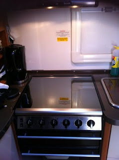

Nå er vi i campingvognen igjen, vi har fått byttet glassplaten jeg eksploderte:
Den nye platen var i rustrfritt på endene istdenfor sort, men det ble bare fint synes jeg..
