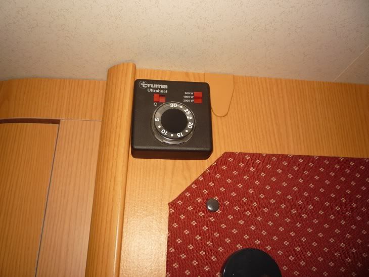

Jeg har regulatoren til Trumatic inne i kleskapet kan hende det er anderledes hos deg. Og så har jeg hovedbryter på veggen, den inne i skapet regulerer hastigheten på varmluften og får den til å sirkulere rund om i vogna.
Dette er hovedbryteren for å skru på varmen til truma på strøm
Photobucket
Sist endret av Ralena den Man 13 Jun 2011 - 21:05, endret 1 gang
