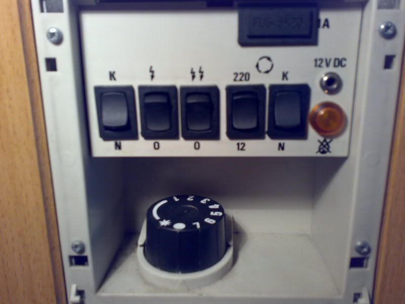

En liten ting jeg lurer på er knappene på varmesystemet, har søkt litt rundt og funnet ut noe. Men har det ikke helt klart enda.
Vet at 1 lyn tegn er 1kw 2 lyn tegn 2kw.
K er Konstant men konstant hva? Og hvorfor 2 stk Konstant?
Slik ser ivertfall panelet mitt ut, om noen kan gi en forklaring.

k er konstant gange på sirkulasjonspumpa til alden
og to stykk? er sikkert fordi det er to pumper, en på 12 v og en på 220v

K/N-knappen helt til venstre er for om varmeelementene skal styres av romtermostaten eller stå på hele tida
K/N knappen helt til høyre er for om sikrulasjonspumpa skal styres av romtermostaten eller gå hele tida
Valg mellom 12V eller 220V sirkulasjonspumpe gjøres med knappen nest lengst til høyre.
